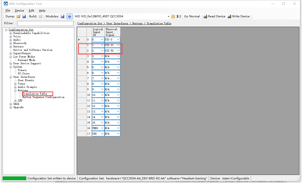

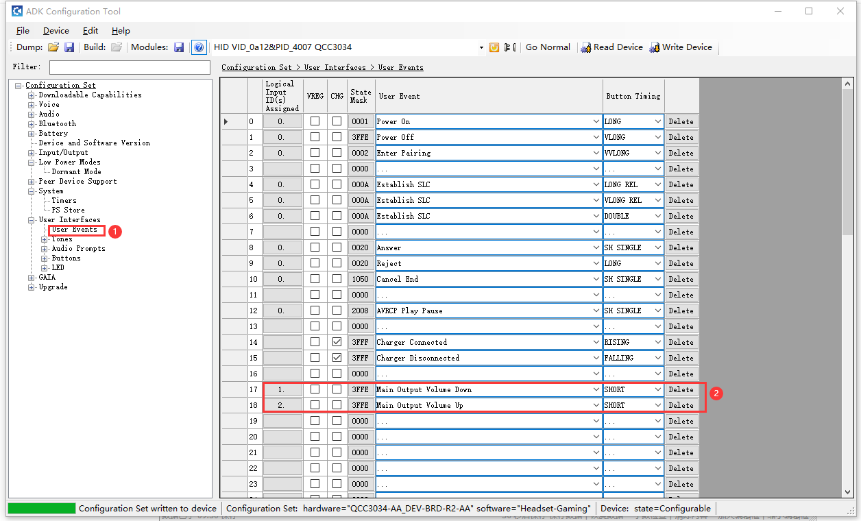

使用QCC3034开发板使用遇到一些问题,下面是我的一些经验希望对大家有帮助。
  • 基础配置可以参考 只剩梦想朋友的文章
    QCC3007-button篇 使用ADK Configuration
    Tool配置按键
  • 根据我们下载好默认sink,只有SYS_CTRL可以使用的。下面我们在ADK Configuration Tool里面配置一些参数
  • 需要特别说明的是:
    默认sink是 LCD是占用PIO21,所以我们需要取消一下LCD的设置。如图3
